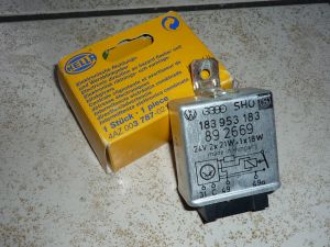

Das Blinkrelais des Iltis ist ein relativ spezielles Teil, das es in dieser Form wohl nicht mehr neu gefertigt wird und daher nur sehr teuer als NOS zu kaufen ist.
Es gibt durchaus vergleichbare Blinkrelais aus dem LKW/Traktor-Bereich und auch günstige NOS-Blinkrelais aus der ehemaligen DDR, die grundsätzlich verwendbar sind, jedoch eigentlich immer mit einer Anpassung der Verdrahtung im Iltis einhergehen. Abgesehen von dem DDR-Relais sind diese Relais auch recht teuer.
Das Blinkrelais des Iltis ist an sich recht simpel aufgebaut, lässt sich auch leicht öffnen und passende Bauteile sind auch heute noch problemlos verfügbar, daher macht eine Reparatur absolut Sinn.
