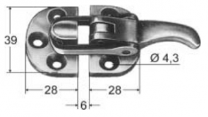

Verdeckverschlüsse
Verdeckverschlüsse Mühlinghaus: Art.-Nr. 3549
Mühlinghaus & Hildesheim GmbH & Co. KG Karosserie- und Fahrzeugbeschläge,
Postfach 20 12 49, 42212 Wuppertal,
Klingelholl 123–125, 42281 Wuppertal,
Tel.: 0202/504060, Fax: 0202/506090,
E-Mail: info@muehlinghaus.de
Weblink
www.muehlinghaus.de
Katalog - Gruppe 2 / Seite 15 PDF-Datei
Art.-Nr. 3549, ist allerdings verchromt

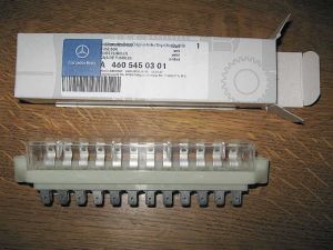

Sicherungshalter
MB Sicherungshalter m. transparentem Deckel
  • Sicherungshalter inkl. transparentem Deckel
    • Mercedes-Benz: A 460 545 03 01
  • Transparenter Deckel
    • Mercedes-Benz: A 000 545 23 03
