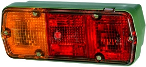

Belegung der Kabelfarben, gültig für die 24 Volt Version:
Rückleuchte links:
- Tarnleuchte: grau/grün
- Blinkleuchte: schwarz/weiß
- Rückleuchte: grau/schwarz
- Bremsleuchte: rot/schwarz
- Masse: braun
Rückleuchte rechts:
- Blinkleuchte: schwarz/grün
- Rückleuchte: grau/rot
- Masse: braun
Umbauten/Ergänzungen
Rücklichtmodifikation (24 Volt Version)
Die Glühbirne (24V - 5W) für das Rücklicht sitzt in der selben Gehäusekammer wie die Glühbirne (24V - 2W) für das Tarnrücklicht. Bei Fahrzeugen, die durch Demilitarisierung keinen funktionsfähigen Tarnlichtkreis haben, kann die Tarnrücklicht-Glühbirne gegen eine Glühbirne 24V - 4W, baugleich der Standlicht-Glühbirne, ausgetauscht werden. Die rote Kunststoff-Tarnkappe wird demontiert, das Zuleitungskabel (grau/grün) wird abgeklemmt und isoliert. Die Glühbirne 24V - 4W wird eingesetzt und der Anschluss mit dem Anschluss der Rücklichter (links: grau/schwarz, rechts: grau/rot) gebrückt!
- Vorteil:
- Helleres Rücklicht und durch 2 Glühbirnen je Seite auch beim Ausfall einer Glühbirne noch sichere Weiterfahrt.
