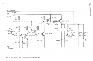

Nachdem ich nun den Schalt- und Bestückungsplan sowie Ersatztypen für die nicht mehr erhältlichen Transistoren für die Reparatur des Zündsteuergerätes zusammen hatte, konnte ich damit beginnen:
Siehe (temporär) [[Transistorzündgerät]]

Ein Fehler im Schalt-/Bestückungsplan fiel mir auf: Der Kondensator C2 soll angeblich 4,7nF haben, bei mir war aber 47nF eingelötet!

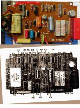

'''ACHTUNG:''' Auf der Platine sind Bezeichnungen für die Bauteile aufgedruckt.
Diese Bezeichnungen sind '''NICHT''' alle identisch mit denen des/der Bestückungsplanes / Stückliste!!!
Mein Tip: Wenn Ihr Bauteile auslötet, beschriftet diese mit einem wasserfesten Stift mit den Bezeichnungen des entsprechenden Platinenplatzes.
Ich hätte mich besonders mit den Widerständen und Kondensatoren ganz schön in die Nesseln gesetzt, wenn ich das nicht getan hätte.

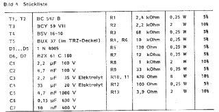

Baut.: Bezeichnung/ Conrad-Best.-Nr.
T1, T2: Transistor BC 547 B / 15 50 12-22
T3: Transistor BCY 59-8 / 15 61 67-22
(Ersatz f.BCY 59-7)
T4: Transistor BC 161/16 / 15 53 65-22
(Ersatz f. BSV 16-10)
T5: Transistor BUX 37 / 15 98 08-22
zu T5: Montagesatz f. TO-3-Gehäuse 15 32 65-22
(Unbedingt nötig bei Wechsel von T5 im Gehäuse-Deckel wg. Isolierung!)
D1...D5: Diode 1N4005 / 16 22 56-22

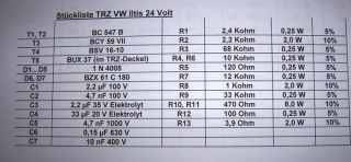

===BILDER===
[[bild:Tsz iltis.png|thumb|320px|Vorschau-Schaltplan nach TDV|left]]
<br style="clear:both;" />
[[Bild:Tsz_stueckliste.png|thumb|320px|Vorschau-Stückliste nach TDV|left]]
[[Bild:Tsz_uebersicht.jpg|thumb|320px|Vorschau-Übersicht|left]]
[[Bild:Tsz_stueckliste2.jpg|thumb|320px|Vorschau-Stückliste Vers.2|left]]

[[Bild:Tsz_platine_2.jpg|thumb|320px|Vorschau-Plantine|left]]

ACHTUNG: Auf der Platine sind Bezeichnungen für die Bauteile aufgedruckt. Diese Bezeichnungen sind NICHT alle identisch mit denen des/der Bestückungsplanes / Stückliste!!!
Mein Tip: Wenn Ihr Bauteile auslötet, beschriftet diese mit einem wasserfesten Stift mit den Bezeichnungen des entsprechenden Platinenplatzes. Ich hätte mich besonders mit den Widerständen und Kondensatoren ganz schön in die Nesseln gesetzt, wenn ich das nicht getan hätte.

BILDER
Vorschau-Übersicht
Vorschau-Plantine
