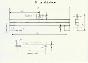

Materialliste
Pos. | Bezeichnung | Abmessungen | Bemerkung | Stck. |
1 | Aufnahme (oben, mittig) | 40 x 35 x 3 | ST 37 (oder höher) doppelt genommen | 2 x |
2 | Aufnahme (unten, rechts u. links) | 35 x 35 x 3 (je einfach) | ST 37 (oder höher) | 2 x |
3 | Vierkantrohr | 20x20x400, DIN 59411 | ST 37, siehe "Stahl im Hochbau" | 1 x |
4 | Vierkantrohr | 20x20x400, DIN 59411 | ST 37, siehe "Stahl im Hochbau" | 1 x |
5 | Vierkantrohr | 15x15x180, DIN 59411 | ST 37, siehe "Stahl im Hochbau" | 1 x |
6 | Schraube | M8 x 1,25 x 30, Festigk. 8.8 | DIN 960 | 1 x |
7 | Schraube | M8 x 1,25 x 35, Festigk. 8.8 | DIN 960/961 | 1 x |
8 | Mutter | M8 x 1,25 | DIN 555, mgl. selbstsichernd | 2 x |
9 | Karosseriescheibe | 9 x 30 | verzinkt, DIN 9021 | 1 x |
Tech.Zeichnung
//Bild fehlt
