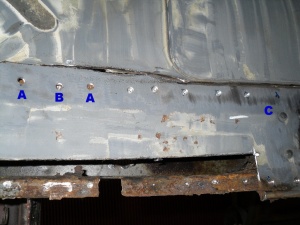

Trennen einer Punktnaht
Die im folgenden Teil zur Verdeutlichung benutzten Bilder sind aus unterschiedlichen Bereichen der Karosserie. Sie sollen nur die Arbeitsweise verdeutlichen.

Sperrenbetätigung
Im Bereich der Sperrenbetätigung besteht das Bodenblech ebenfalls aus zwei Lagen Blech. Die aufgeplatzten Stellen, im Bild links gut zu erkennen, entstehen durch die Quellwirkung des Rosts, der sich zwischen den Blechen bildet.
