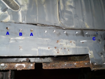

Die folgenden Bilder gehören nicht alle zur gleichen Stelle. Ich habe die Bilder mit der besten Aussage aus mehreren Arbeitsabschnitten benutzt. Das Auftrennen einer Scheißpunktnaht beginnt mit dem Suchen der Schweißpunkte. Diese Detektivarbeit bedingt eine sauber vom Unterbodenschutz befreite Oberfläche.
Bild 1 Bild 2
Ein einzelner Schweißpunkt
Angebohrte Schweißpunkte
Das Bild zeigt einen Musterschüler von Schweißpunkt. Wenn doch alle zu klar zu erkennen wären! Ich habe die Erfahrung gemacht, dass man die Punkte am besten mittels einer von der Seite gehaltenen Taschenlampe entdeckt und vor dem Bohren alle gefundenen Punkte anzeichnet (Bild 2, Punkt C)
