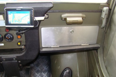

Fertige Ausführung
Der Iltis hat im Original keinen abschließbaren Stauraum, wenn man mal von den Staukästen über den Vorderrädern absieht, die einigermaßen sicher sind, wenn die Motorhaube mit einem Schloß ge-sichert ist.
Das Handschuhfach bietet handlichen Stauraum, ist aber offen. Diese Anleitung zeigt, wie man am Handschuhfach mit einfachen Mitteln einen abschließbaren Deckel anbringen kann, und zwar ohne neue Bohrungen.

Bild 4 Klappe mit angenietetem Scharnier und geklebtem Blechstreifen
Bild 5 Schnitt, nicht maßstäblich, durch Handschuhfachboden mit Scharnier, Klappe und Kniepolster
Bild 6 Klappe montiert
Bild 7 Klappe, Detail
Bild 8 Fertig!
