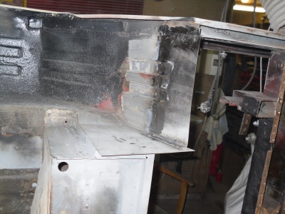

Brösel:Neuaufbau Bereich E, Übergang Radhaus zum Bodenblech Beifahrerseite hinten

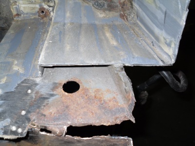

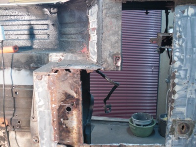

Der Fachboden...
und die Innenwand
Nach dem Raustrennen des Unterbodens erkennt man, dass der Boden des Batteriefaches ebenfalls durch ist. Die äußere und innere Stehwand fielen Rostbedingt ebenfalls der Flex zu Opfer.

Der vorerst fertige Bereich E, Übergang Radhaus zum Bodenblech Beifahrerseite hinten. Dort sind alle Bedingungen für den Einsatz des Bodenbleches wieder erfüllt.
