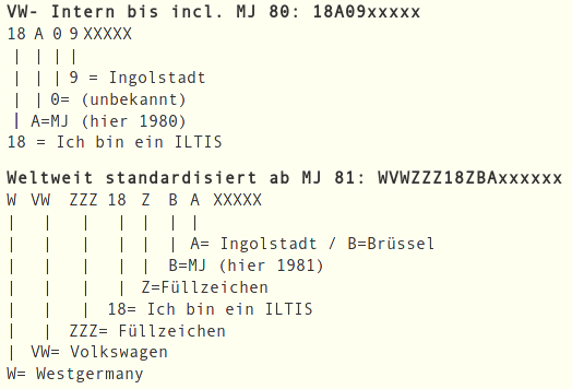

Aufschlüsselung
Aufschlüsslung der Fahrzeug-Identnummer
Siehe auch Fahrzeugschein.
Anmerkung
MJ = Modell-Jahr, BJ = Bau-Jahr.
MJ und BJ kann bei ein- und demselben Fahrzeug unterschiedlich sein. Soll heißen, MJ != BJ (ungleich)
Das Modelljahr fängt nach den (Sommer-)Werksferien an, das Baujahr am 1.Januar
Jahrgänge 77,78-80
A09 = 80
929 = 79
78er = MJ gab es nicht. Produktionsbeginn war nach den Werksferien 78 = MJ79
729 = 77 (Vorserie)

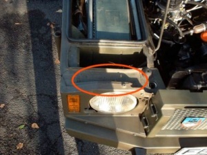

Das PKN Schild / Karosserienummer
Nur vorhanden, bei den in Ingolstadt gefertigten Fahrzeugen.
Einbauort
Die Produktionskennnummer (PKN) steht auf dem Blechschild Quertraverse zwischen dem rechten Scheinwerferkasten (Beifahrerseite) und dem Staukasten. ( 2.Zeile ist wichtig !).
Erste Zeile bei Bundeswehrfahrzeugen „183 311 N3V5“
Zweite Zeile die Produktionskennnummer (PKN) in der Form „WW T 58NN“, wobei „WW“ für die Kalenderwoche und „T“ für den Tag steht.
„58“ ist eine Konstante und „NN“ eine Zählnummer.
Neben dem PKN Schild, Richtung Motor, ist bei den in Ingolstadt gefertigten Fahrzeugen die Karosserienummer in 15mm hohen Ziffern eingeschlagen.
Bei den in Brüssel gefertigten Fahrzeugen befindet sich die Karosserienummer im Beifahrerstaukasten an der Spritzwand (siehe oben).
PKN-Schild

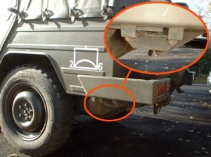

Die Rahmennummer
Die Rahmennummer
Sie ist bei allen Fahrzeugen auf der linken Außenfläche der hinteren Quertraverse des Rahmens in 15mm hohen Ziffern eingeschlagen. Daneben ist in einem 15mm Kreis eine Nummer in kleineren Ziffern eingeschlagen. Beide Markierungen sind meist so verwittert, daß sie nicht mehr zu entziffern sind.
Rahmennummer
