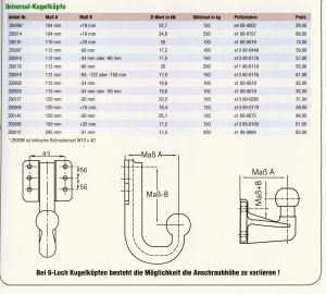

[[Bild:kugelkopftabelle.jpg|thumb|left|Kugelkopftabelle]]

Kugelkopftabelle

LochBild:
83x56 mm
Mit dem Lochbild gibt es verschieden anhängerkupplunge, mit verschienden Längern bzw höhen. Man kann also die höhe der Anhängerkupplung über dem Boden verändern in dem man eine Kupplung in anderer Bauhöhe nimmt (es gibt aber Vorschriften wie hoch dieser Abstand sein muss/darf). Je nach Höhe kommt man also mit dem Resverad in Konflikt oder setzt im Gelände früher oder später auf oder bleibt wo hängen mit der Anhängerkupplung.
1. Die Kugelhöhe bei zulässigem Gesamtgewicht des Fahrzeuges und maximal zulässiger Achslast hinten muss zwischen 350mm und 420mm vom Boden bis Kugelmitte liegen. 2. Viel wichtiger ist, dass für die Befestigung entsprechende Schrauben benutzt werden. Nicht nur der Durchmesser, sondern auch die Güte welche 10.9 sein sollte.
