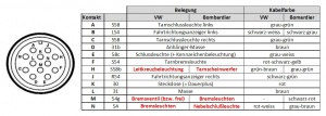

Gegenüberstellung der Belegung der NATO-Steckdose des Iltis von Bundeswehr und belgischer Armee
Die sogenannte NATO-Steckdose ist zwar genormt - Das betrifft aber nur die technische Stecker-Ausführung. Die Belegung des Steckers und der Steckdose ist dagegen von Land zu Land unterschiedlich.
In der Grafik rechts sind einmal die beiden typischen Belegungs-Varianten von Bundeswehr (VW) und belgischer Armee (Bombardier) gegenübergestellt. Bei einem Bombardier Iltis der kanadischen Streitkräfte sieht die Belegung wiederum typischerweise so aus: A: Convoy light (interconnected with C and H), B: Left-hand stop light, C: Convoy light (interconnected with A and H), D: Erath, E: Rear Lights, F: Blackout stop light, H: Convoy light (interconnected with A and C), J: Right-hand stop light, K: 24V feed, L: Reserved, M: Left-hand turn light, N: Right-hand turn light
Es empfiehlt sich auf Grund der Vielzahl der möglichen Belegungen vor Anschluß eines Anhängers die Beschaltung aber stets noch einmal individuell am Fahrzeug zu prüfen: Beispielsweise können Anhänger der britischen (Sankey) oder der schwedischen Armee ohne Umbelegung (entweder an der Dose oder am Stecker) weder an einem deutschen (VW) noch an einen belgischen (Bombardier) angeschlossen / gefahren werden. Anmerkung: Kaputt gehen kann hier normalerweise nichts. Es dreht sich vorrangig um das Problem dass bei unveränderter Stecker-/Dosenbelegung möglicherweise der betreffende Anhänger mit den Bremsleuchten blinkt und die Anhängerblinker im Ausgleich dafür z.B. die Funktion des Standlichts ausüben (= falsche Verkabelung).
Stammen Fahrzeug und Anhänger dagegen aus ein und dem selben Ursprungsland bestehen sehr gute Chancen dass keine Anpassungsmaßnahmen an der Stecker-/Dosenbelegung erforderlich sind.
Empfehlung: Anhänger im Bedarfsfall an das Zugfahrzeug anpassen (= Steckerbelegung ändern) und nicht umgekehrt (= nicht die Dosenbelegung ändern).
