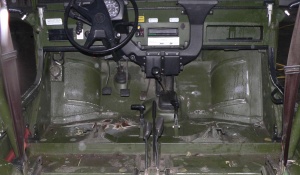

Fahrzeuginnenraum mit Heizung und Luftverteilung
Die Heizung/Lüftung befindet sich mittig angeordnet unter dem Armaturenbrett im lltis. Die Luft wird ausschliesslich vom Fahrzeuginnenraum durch ein Axialgebläse angesaugt, was einer Umluftheizung entspricht. Das Gebläse fördert die Luft durch einen Wärmetauscher, welcher vom Kühlwasserkreislauf des Motors gespeist wird und verteilt diese durch die Lüftungskanäle in den Fußraum und zur Windschutzscheibe.

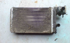

Verschmutzter Heizungswärmetauscher

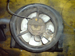

Verschmutztes Heizungsgebläse Rückansicht
Die Luft wird ungereinigt aus dem Fußraum angesaugt, wodurch sich der Wärmetauscher mit Schmutz zusetzen kann. Da dadurch mehr und mehr der Luftstrom der Heizung blockiert wird, lässt dementsprechend die Heizleistung mit zunehmender Verunreinigung nach. Eine Kontrolle oder Reinigung ist nur durch Ausbau des Wärmetauschers möglich.
Der Gebläsemotor neigt des öfteren zu Schwergängigkeit, quietschen oder anderen lauten Geräuschen. Derartige Probleme entstehen meist durch mangelnde Schmierung, Verschleiss und Korossion der im Motor verbauten Gleitlager. Zur optimalen Schmierung der beiden Lager muss der Motor zweckmässigerweise ausgebaut werden. Manchmal wird dieses Problem (kurzfristig) auch durch mehrmaliges Einsprühen des eingebauten Motors mit Sprühöl gelöst.
Allerdings sollte beim Schmieren darauf geachtet werden, dass kein Öl auf die Kohlebürsten oder den Kollektor gelangt, was unter Umständen Rauch- und Brandentwicklung zur Folge haben kann und die Funktion des Lüftermotors beeinträchtigt. Ausserdem fördert in die Heizung eingesprühtes Öl das Verstopfen des Wärmetauschers, da das Öl mit dem Staub die Kühllamellen verklebt
