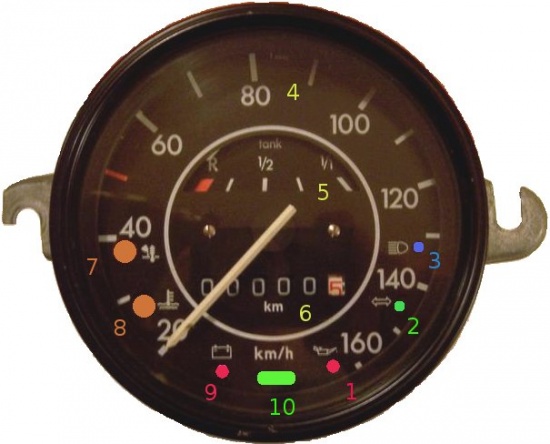

Bei dem im Iltis verbauten Tacho handelt es sich um einen vom VW Käfer abgeleiteten mechanischen Wirbelstrom- Tachometer. Angezeigt wird neben der Geschwindigkeit [4] die zurückgelegte Wegstrecke[6], der Tankinhalt[5] und über Anzeigeleuchten [1-3 und 7-10] weitere Betriebszustände des Fahrzeugs. Um den Tachometer zu schützen ist dieser mit einer schwarzen Kunststoffverkleidung umgeben.

Zum Anzeigen der Geschwindigkeit wird über die Tachowelle eine Drehbewegung vom Getriebe in den Tachometer übertragen. Dort dreht sich ein Dauermagnet und erzeugt Wirbelströme in einer davor angebrachten Glocke aus Aluminium. Die Anzeigenadel ist mit dieser Glocke verbunden und wird entgegen der Kraft einer Rückstellfeder durch die Drehbewegung des Dauermagneten abgelenkt und gedreht.

Der Wegstreckenzähler oder Kilometerzähler im unteren Bereich des Tachometers, besteht aus einem mechanischem Zählwerk, welches die Umdrehungen der Tachowelle aufsummiert und die zurückgelegte Wegstrecke als gefahrene Kilometer anzeigt. Es besteht die Möglichkeit, dass der Tachometer wegen eines Defektes (siehe unten) bei manchen Fahrzeugen getauscht wurde, daher ist der angezeigte Kilometerstand keine verlässliche Aussage über die tatsächliche Laufleistung des Fahrzeuges.
Kraftstoffanzeige
Die Kraftstoffanzeige misst den elektrischen Widerstand des im Kraftstofftank verbauten Tankgebers und zeigt diesen entsprechent der Füllstandshöhe als Kraftstoffvorrat an.
