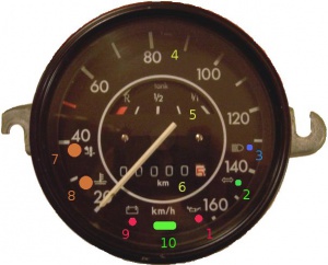

Bei dem im Iltis verbauten Tacho handelt es sich um einen vom VW Käfer abgeleiteten mechanischen Wirbelstrom- Tachometer. Angezeigt wird neben der Geschwindigkeit [4] die zurückgelegte Wegstrecke[6], der Tankinhalt[5] und über Anzeigeleuchten [1-3 und 7-10] weitere Betriebszustände des Fahrzeugs. Um den Tachometer zu schützen ist dieser mit einer schwarzen Kunststoffverkleidung umgeben.
Anzeigeleuchten (1-3) (7-10)
  • 1 Öldruckwarnleuchte
  • 2 Kontrollleuchte Blinker (Anhängerbetrieb)
  • 3 Fernlichtkontrolle
  • 7 Warnleuchte Ölübertemperatur
  • 8 Warnleuchte Kühlwasserübertemperatur
  • 9 Kontrollleuchte Ladung
  • 10 Kontrollleuchte Blinker

Der Wegstreckenzähler oder Kilometerzähler im unteren Bereich des Tachometers, besteht aus einem mechanischem Zählwerk, welches die Umdrehungen der Tachometerwelle aufsummiert und die zurückgelegte Wegstrecke als gefahrene Kilometer anzeigt. Es besteht die Möglichkeit, dass der Tachometer wegen eines Defektes (siehe unten) bei manchen Fahrzeugen getauscht wurde, daher ist der angezeigte Kilometerstand keine verlässliche Aussage über die tatsächliche Laufleistung des Fahrzeuges.
Ein häufig auftretender Defekt ist das sporadische Stehenbleiben des 100 Meterzählers. (Oft 1000 Meter zurückgelegt aber nur 900 Meter wurden gezählt) Wer das nicht bemerkt oder berücksichtigt, wird einen "erhöhten" Kraftstoffverbrauch errechnen.
Der VW-Iltis ist also "sparsamer" als man denkt. ;-)
Die Ursache für diesen Defekt liegt oft in einem gebrochenen / geplatzten Antriebsritzel im Wegstreckenzähler. Mehr dazu im Reparaturartikel.
