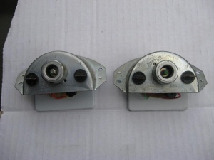

Aufbau
Aufbau der Tankanzeige
Tankanzeige
Tankanzeige
Bei der Anzeige handelt es sich im Prinzip um ein Drehspulmesswerk. Eine drehbar gelagerte Spule befindet sich im magnetischen Feld eines Dauermagneten. Fließt ein Gleichstrom durch die Spule, so erzeugt diese ein zweites Magnetfeld, wodurch der Weicheisenkern magnetisiert wird. Der Dauermagnet und der Elektromagnet stoßen sich gegenseitig ab. Die Spule dreht sich und der Zeigerausschlag erfolgt. Die Rückstellung (Gegenkraft) erfolgt mittels einer Drehfeder.
Die Tankanzeige im Iltis ist dabei relativ ungewöhnlich aufgebaut, da es sich um ein Drehspulmesswerk handelt, das über zwei Spulen verfügt, die quasi "gegeneinander" arbeiten. Sinn dieses Aufbaus ist es, das Instrument gegen Spannungsschwankungen unempfindlich zu machen. In der folgenden Grafik ist der prinzipielle Aufbau der Tankanzeige dargestellt:

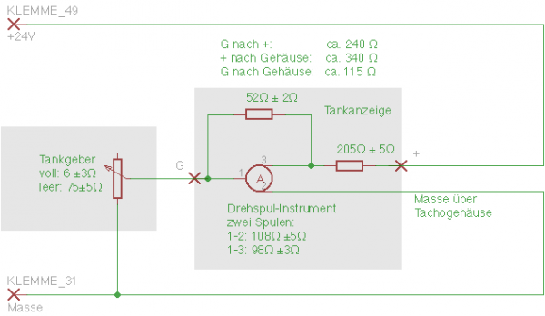

Schaltplan der Tankanzeige
Die eine Spule (3-2) bewegt den Zeiger nach links in Richtung R, an dieser Spule liegt ständig über den Vorwiderstand (ca. 200Ω) Bordspannung an und es fließt ein entsprechender Strom. Dadurch wird die Wikung der Rückstellfeder verstärkt. Die andere Spule (3-1) liegt ebenfalls über den Vorwiederstand an der Bordspannung, aber der Strom wird über den Tankgeber zusätzlich begrenzt, d.h. der Strom ist abhängig vom Benzinstand im Tank. Diese Spule "dreht" den Zeiger nach rechts und führt zu einem Ausschlag.
Der zweite Widerstand (ca. 50Ω), der parallel zu der Spule liegt, dient zur Justierung der Tankanzeige.
Beide Widerstände sind als Spulen mit Widerstandsdraht ausgeführt, der große Vorwiderstand befindet sich unter dem "Blech-Becher" auf der Rückseite des Instruments, der kleine Justage-Widerstand befindet sich auf der Platine.
Dass die Kompensation der Spannungsschwankungen durch die beiden Spulen sehr gut funktioniert, kann man in folgenden vier Bildern sehen, hier ist die Tankanzeige an ein Labornetzteil angeschlossen, ein Widerstand von ca. 30Ω simuliert den Tankgeber. Man kann erkennen, dass die Anzeige bei Bordspannungen von 28 V bis 22V sehr stabil ist und erst bei deutlich niedrigeren Bord-Spannungen ab ca. 15 V sichtbar abweicht. Bei anderen Tankanzeigen, wie z.B. beim VW-Käfer, wird ein ähnliches Verhalten über einen externen Spannungsstabilisator erreicht, der wohl auch öfter Probleme macht.

Wenn man die Tankanzeige erstmal nur grob durchmessen will, kann man dies tun, ohne sie zu zerlegen. Man misst zunächst die Widerstände zwischen Gehäuse, Anschluß G und Anschluß +. Dort sollte man normalerweise ungefähr folgende Werte messen, siehe auch Schaltplan:
G nach +: ca. 240Ω
+ nach Gehäuse: ca. 340Ω
G nach Gehäuse: ca. 115Ω

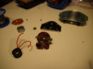

Danach sollten alle Teile ungefähr wie abgebildet auf dem Tisch liegen:
Zerlegte Tankanzeige

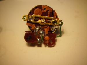

Ist die Tankanzeige zerlegt, dann prüft man die Teile, indem man sie gemäß Schaltplan durchmisst, sowie optisch auf Defekte prüft. Sind die Widerstände (Drahtspulen) durch Überspannung beschädigt, dann sieht man das meistens schon an Brandspuren, Verfärbungen und geschmolzenem Isolierlack. Es kann aber auch innerhalb der Widerstands-Spulen zu Kurzschlüssen oder Kabelbrüchen kommen, die man von außen nicht sieht.
Ebenso prüft man, ob die hauch-dünnen Drähte vom Messwerk und dem Justage-Widerstand noch sauber auf der Platine angelötet sind. Manchmal ist hier ein Kabelbruch festzustellen. Durchmessen hilft auch hier ;-)
Platine des Messwerks mit Lötstellen

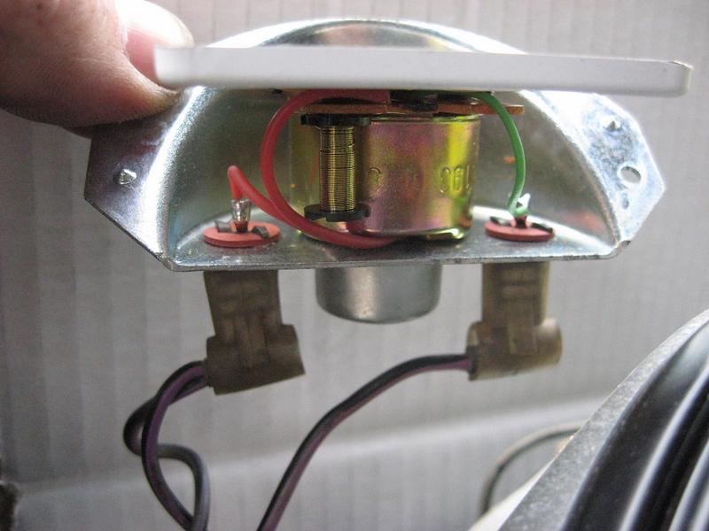

Anschlüsse an der Kraftstoffanzeige
Bild 1 / Vorsicht! Hier stimmt was nicht.
Das Problem mit den vertauschten Anschlüssen.
  • Die Spannungsversorgung [+] der "Tankanzeige" ist schwarz-violett
  • Der Minusanschluß [-] , der über den Widerstand im Tankgeber zur Fahrzeugmasse geht, ist violett- schwarz
Die Farbkodierung ist hier nicht glücklich gewählt. Weiter unten im Artikel steht aber, wie man auch ohne Raten oder Messgerät heraus bekommt, was nun was ist.
Die Ausprägungen vom Hersteller für die Anschlüsse [+] und [-] bzw. G (Ground) scheinen in Ordnung, wenn man sie im Bild 1 vergleicht. Aber leider weit gefehlt. Hier hat sich, wie man weiter unten in den Bildern 2 und 3 erkennen kann, ein Fehler seitens des Herstellers eingeschlichen.
MERKE:
Werden die Anschlüsse vertauscht, arbeitet die Anzeige falsch und ist somit nutzlos. Anzeige steht permanent auf NULL und möchte, je voller der Tank wird, noch mehr Richtung (unter) NULL anzeigen.
Korrekte Anschlussweise ist wie folgt:
Im Bild 2 ist die korrekte Verkabelung dargestellt.
Das [+] Kabel schwarz-violett geht auf die interne Verkabelung (ROT)
Das zum Tankgeber führende Kabel violett-schwarz geht auf die intere Verkabelung (GRÜN)
Die falsche Verkabelung
Die Verkabelung, die in Bild 3 dargestellt ist, ist FALSCH!
Das [+] Kabel (schwarz-violett) wurde hier zwar wie vom Hersteller ausgezeichnet wieder auf den [+] Anschluss gesteckt, aber wie man gut auf Bild 3 erkennen kann, wurde hier das interne "GRÜNE" Kabel fälschlicherweise auf den [+] Kontakt gelötet.
Abhilfe
  • Wer die Möglichkeit hat es umzulöten - dann stimmen auch wieder die werksseitigen Bezeichnungen - kann diesen tun. Erspart einem auch das "dumme Gesicht", wenn man sich bei späteren Arbeiten an diesen Fehler nicht mehr erinnert.
  • Wer da weniger Probleme mit hat, dass die Anschlüsse falsch bezeichnet sind, sollte wenigstens mit einem wasserfesten Filzschreiber die Anschlussbezeichnungen auf der Fehlproduktion berichtigen und dann lediglich die Kabel umstecken. Sonst später ebenfalls dummes Gesicht, wenn man feststellt, dass die Anzeige nicht mehr richtig funktioniert.

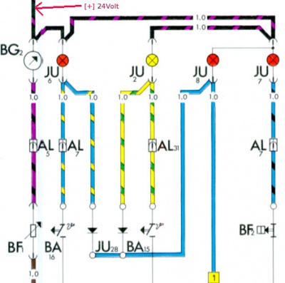

Bild 4 / Schaltplanausschitt
  • BG2 ist die Kaftstoffanzeige
  • [+] 24Volt Anschluss. (Von oben kommend im Schaltbild) Vorort auch gut zu erkennen auch an der Kabelverzweigung (2 Kabel)
  • [-] Masseanschluss geht zum Tankgeber. Hier mit BF1 bezeichnet.
  • Die Steckverbindung AL5 zwischen Anzeige und Geber befindet sich in der Steckerleiste (12fach) unter dem Instrumentenbrett.
Die Verbindung AL5 ist auch die Hauptverbindung des Kabelstranges, welcher in das Heck führt.
Der Tankgeber BF1 ist gegen Masse geschaltet. Der Massepunkt(15) vom Tankgeber. befindet sich am unteren, linken, hinteren Anschlussblech. / Heckbereich des Fahrzeugs.
