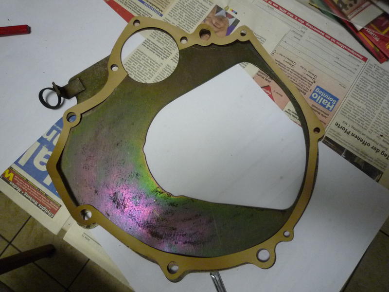

Papierdichtung (Motor-Getriebe) | 5330-12-175-8254 | VW Nr.: 049 103 583 | Abb.: Papierdichtung | 1 x |
