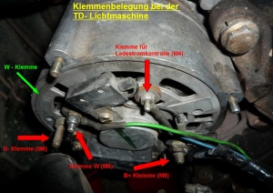

Anschluesse
Diesel (Benziner) hintere Anschlussbolzen
  • der isolierte M8 ist B +
  • der M6, der direkt im Aluguss sitzt, ist D -
  • der kleine M4 ist fuer die Ladekontrolle
  • der M5 mit Isolierscheibe drunter ist Klemme W
Klemmenbelegung TD Lichtmaschine

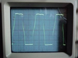

Beim Iltis ist es möglich, die Motordrehzahl über die vorhandene Klemme W der Lichtmaschine abzugreifen (siehe Rubrik Anschluesse). An besagter Klemme W wird ein sogenanntes Tachosignal erzeugt, d.h. ein drehzahlanaloges Signal, welches dazu dient, einen nachgerüsteten Drehzahlmesser mit einem Signal zu versorgen. Dieses Tachosignal hat eine annähernde Rechtecksignalform (Einweggleichgerichtete Wechselspannung). Die Spannungsversorgung des Drehzahlmessers muss separat erfolgen, d.h. die Spannung und Frequenz an Klemme W ist ausschließlich zu Messzwecken geeignet.

Tachosignal Leerlauf, qualitativ (5V/cm//1mS).
