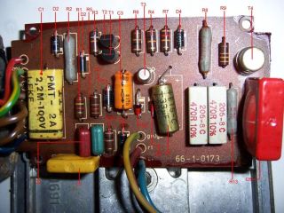

- Bauelemente mit der Lupe betrachten, sind auffällige Verfärbungen oder gar „dicke Backen“ zu sehen, siehe Foto?
Unterseite:
- Lötstellen auf schlechte Verbindung, Ablösungen und Oxidation etc. prüfen
- Leiterbahnen auch Verfärbungen oder Ablösungen untersuchen, Im Zweifelsfall mit dem Multimeter auf Durchgang nachmessen.
Hier ein Beispielfoto, auf dem der Kondensator C6 bereits deutlich „dicke Backen“ macht, der ist definitiv defekt.
ganz rechts Kondensator C6 mit "dicken Backen"

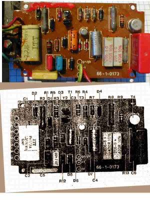

Wenn bei der optischen Prüfung keine offensichtlichen Defekte gefunden wurden, dann wird das TZG gemäß der Arbeitsschritte 5 bis 14 geprüft. Die Messpunkte dafür sind in der TDV zwar angegeben, aber teilweise vielleicht nicht leicht zu lokalisieren. Ich habe daher hier das Bild aus der TDV um die genaue Lage gut erreichbarer Meßpunkte (1..2 bis 1..11) ergänzt, Messpunkt 1..12 ist der BNC-Anschluß am Prüfgerät selbst.
In der TDV sind die Oszilogramme inkl. der Einstellungen des Oszilloskops für die jeweiligen Meßpunkte schematisch dargestellt, in der Praxis kann das schon etwas anders aussehen. Ich finde es für die Übersicht recht praktisch, wenn man ein min. zweikanalige Oszilloskop verwendet und auf einen Kanal stets die Sinus-Erregerspannung anzeigt, siehe oben.
Messpunkte auf der Platine

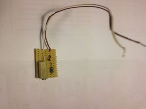

Leider wird kaum jemand heute noch eine Widerstandskaskade besitzen, ich habe hierzu einfach ein 10kΩ Spindelpoti und einen 4,7kΩ Widerstand in Reihe auf eine kleine Platine gelötet und mit längeren Anschlußdrähten versehen, damit kann ich den Widerstand zwischen 5 und 15kΩ feinfühlig regeln. Diese löte ich anstelle von R6 ein und stimme die Schaltung gemäß Arbeitsschritt 17 ab.
Poti zum Einstellen des Puls-Pause Verhältnis
Das TZG hat gemäß eine Puls-Pausen-Verhältnis bei 50Hz von 6:4, was einem Schließwinkel von 60% oder 54° entspricht, was mir schon recht viel vorkommt.
Ich hatte ein altes TZG, das ich repariert habe, bei dem der Schließwinkel bei fast 70% lag, dies habe ich gemäß Arbeitsschritt 17 wieder auf 60% eingestellt, dazu musste R6 von 10kΩ auf 9,2kΩ reduziert werden. Ich habe aber auch schon mal ein neues, ungebrauchtes TZG (NOS) nachgemessen, das hat einen Puls-Pausen-Verhältnis von 5,7:4,3, was 57% oder 51° entspricht.

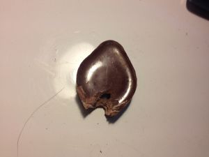

Der Leistungstransistor ist mit einer Vergussmasse im Gehäuseboden des TZG „einzemmentiert“. Obgleich der Transistor bei meinem alten TZG nicht defekt war, habe ich ihn aus Neugierde trotzdem mal ausgebaut. Es war ein übles Gewürge, aber mit etwas „bohren und Hebeln“ habe ich es am Ende geschafft. Evtl. hilt auch hier wieder warm machen.
Vergussmasse nach Ausbau
Leider waren zunächst einmal die Muttern auf den Befestigungsschrauben festgegammelt (Rost wg. Feuchtigkeit). Eine Schraube ist gleich abgerissen, als ich die Mutter lösen wollte, bei der anderen hat sich der Schraubenkopf in der Vergussmasse mitgedreht... Also habe ich mit dem Schraubendreher die Vergussmasse weggepolkt, bis ich an die Schraube rankam. Dann ist die Schraube beim Drehen der Mutter leider auch abgerissen.... Beim Wiedereinbau habe ich Edelstahlschrauben M3x10 bzw. M3x15, Edelstahlscheiben und Edelstahlmuttern M3 genommen, da die Schrauben außer zum Leistungstransistor keine Kontakt haben, sehe ich keine Gefahr für Kontaktkorrosion.

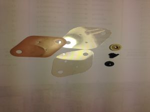

Beim Einbau muss an die Isolierscheibe (Glimmer-Scheibe oder anderes, modernes Isolierpad) und an die Isolierhülsen für die Schrauben gedacht werden. Das Gehäuse des BUX37 ist gleichzeitig der Kollektor und darf keinesfalls mit dem Gehäuse des TZG Verbindung haben. Vor dem Vergießen unbedingt nachmessen !
Isolation des BUX37
