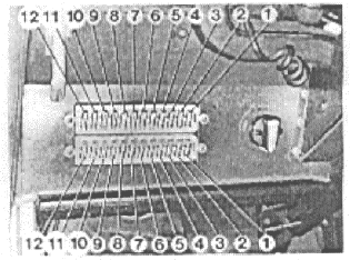

Der Iltis verfügt über zwei Sicherungskästen mit je 12 Sicherungen. Die Sicherungen sind sogenannte Torpedosicherungen (so genannt wegen der Form der Sicherungen).

Oberer Sicherungskasten, von rechts nach links | ||
Position | Bezeichnung | Belegung |
1 | frei | frei |
2 | Klemme 30a | Lüftermotor für Kühlwasser - 16 Ampere |
3 | Klemme 30a | Lüftermotor für Kühlwasser - 16 Ampere |
4 | Klemme 30a | Anschluß 30a für Anhängersteckdose - 8 Amp. |
5 | Klemme 30a | Steckdose 1polig (Armaturenbrett) - 8 Amp. |
6 | Klemme 30a | Leseleuchte - 8 Amp. |
7 | Klemme X | Lüftermotor für Heizung und Frischluft - 8 Amp. |
8 | Klemme X | Scheibenwischermotor mit Wascherpumpe - 8 Amp. |
9 | Klemme 15a | Bremsleuchten - 8 Amp. |
10 | Klemme 15a | Signalhorn - 8 Amp. |
11 | Klemme 15a | Elektrische Kraftstofförderpumpe - 8 Amp. |
12 | Klemme 15a | Kraftstoffgeber, Öldruckkontrolleuchte, Temperaturkontrolleuchte - 8 Amp. |
Unterer Sicherungskasten, von rechts nach links | ||
1 | Klemme 56b | Abblendlicht links - 8 Amp. |
2 | Klemme 56b | Abblendlicht rechts - 8 Amp. |
3 | Klemme 56a | Fernlicht links - 8 Amp. |
4 | Klemme 56a | Fernlicht rechts mit Kontrolleuchte - 8 Amp. |
5 | Klemme S56 | Tarnleuchte links - 8 Amp. |
6 | Klemme S56 | Tarnleuchte rechts - 8 Amp. |
7 | Klemme 30a | Blink- und Warnlichtkreis mit Blinkrelais und Schalter - 8 Amp. |
8 | Klemme S58 | Tarnschlußleuchten links und rechts mit Anhängeranschluß - 8 Amp. |
9 | Klemme S58b | Tarnleitkreuzleuchte mit Anhängeranschluß - 8 Amp. |
10 | Klemme 58c | Instrumentenbeleuchtung, Schlußleuchten Anhänger, Kennzeichenleuchten - 8 Amp. |
11 | Klemme 58R | Standlicht rechts, Schlußleuchte rechts - 8 Amp. |
12 | Klemme 58L | Standlicht links, Schlußleuchte links - 8 Amp. |
