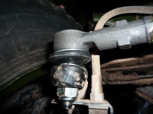

Spurstangenkopf vorn links
Vorne links am VW Iltis sitzt der einzige Spurstangenkopf, der mit Innengewinde ausgeführt ist.
Bezeichnung | Original VW | Nachbau FEBI/Bilstein |
Gehäuselänge | 91,5mm | 93,5mm |
Spurstangengewinde | M14 x 1,5 | M14 x 1,5 |
Gewindeart | Rechtsgewinde | Rechtsgewinde |
Gew. am Kegel | M10 x 1,0 (Feingewinde) | M12 x 1,5 (Feingewinde) |
Mutter | SW 17 | SW 19 |
Besonderheiten | Kronenmutter mit Splint | Selbstsichernde Mutter |
Kegelsteigung | 1/10 | 1/10 |
Oberfläche | geschliffen | feingedreht |
Gehäuseoberfläche | schwarz lackiert | grau, sandgußrauh |
Besonderheiten | Anguß am Gehäuse für SW22 (Maulschl.) | Anguß am Gehäuse für SW22 (Maulschl.) |
Tiefe über Kopf/Kegel/Gewinde | 68,6mm | 74mm |
Sacklochtiefe M14 Gewinde | 47mm | 46mm |
Besonderheit am Kegel | Gummibalg mit Stahlring verstärkt | Gummibalg mit Stahlring verstärkt |
