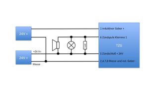

Im Grunde besteht das Prüfgerät nur aus wenigen Komponenten und simuliert quasi einen Iltis in Bezug auf die Zündung: - eine 24V Gleichspannungsversorgung als Ersatz für Batterie/Lima - eine zuschaltbare 24V / 50Hz Sinus-Spannung (Steuerspannung) als Ersatz für den Impulsgeber im Verteiler - ein Lastwiderstand mit parallel geschalteter Anzeigelampe und zuschaltbarem Lautsprecher als Ersatz für die Zündspule nebst Vorwiderständen.
Ein Blockschaltbild sieht im Prinzip so aus wie nebenstehend abgebildet.
Blockschaltbild Prüfgerät TZG
Das Prüfgerät kann man also in unterschiedlicher Form realisieren, z.B. improvisiert mit einem Labornetzteil oder 2 Autobatterien als Stromversorgung, einem kleinen 24V Trafo für die Steuerspannung und einer 24V Glühbirne als Lastwiderstand.
