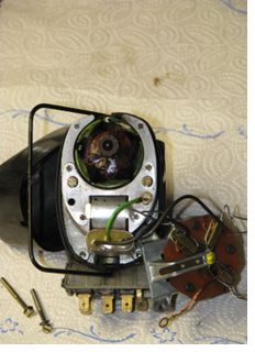

Wischermotor mit abgenommener Blechkappe
Nach umlegen des Bügels und entfernen der Blechabdeckung müssen die zwei Schrauben der Kohlenbürstenplatte gelöst werden. Wie auf den Bild zu sehen sind die beiden Schrauben gelöst und die Kollektorkohlen gegen herausfallen gesichert. Zur Sicherung habe ich Lötdraht oder anderen dünnen Draht verwendet, das einfädeln der herausgefallen Kohlen ist etwas mühselig.
