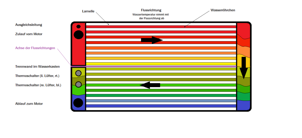

Wasserverlauf im Kühler

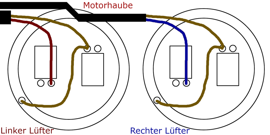

Lüftermotoren
Motoren:
Anzahl: 2
Bosch 0130 701 206
Elektrischer Anschluss:
Bertiebsspannung: 24 Volt
Stromaufnahme: 5,0 - 5,6 Ampere / Motor
Sicherungen: Oben. 2. u. 3. v.r. je 16 Amp. Klemme 30a
4 Kondensatoren (Entstör-) je 0,47 µF /100 V
Bosch: 0290 801 001
Rot/Schwarz = [+] Linker Motor
Blau = [+] Rechter Motor
Braun = [-] Masse
Da die Masse (Braunes Kabel) später gemeinsam von beiden Lüftermotoren genutzt wird, fließen hierüber, wenn beide Lüftermotoren laufen, ca. 10 - 12 Ampere.
Der linke Motor ist normalerweise mit rotem Kabel an dem oberen Kühlwasser-Thermoschalter angeschlossen.
Der rechte Motor ist demnach gewöhnlich mit blauem Kabel an dem unteren Kühlwasser-Thermoschalter angeschlossen.
Da das heiße, vom Motor kommende, Kühlwasser links oben dem Kühler zugeführt wird, und das abgekühlte Kühlwasser den Kühler links unten wieder verlässt, bildet die linke Kühlerseite somit quasi einen eigenen kleinen Kreis im Kühlkreis. Wird der linke Lüfter nun vorrangig geschaltet, kühlt dieser diesen "kleineren" Kreis. Schaltet man den rechten Lüfter vorrangig, so kühlt dieser einen größeren Kühlkreis. Welcher Lüftermotor zuerst (vorrangig) anläuft ist in erster Linie von der Schaltung und Auslegung der Kühlwasser-Thermoschalter abhängig.
Ansicht in Fahrrichtung:
