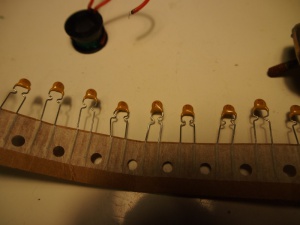

Schutz vor Überspannung
Ein typisches Merkmal defekter Tankanzeigen sind durchgebrannte Widerstände aufgrund von Überspannung. Das passiert, wenn Leute mit defekten Lima-Reglern herumfahren, woduch die Bord-Spannung gerne mal 45V und mehr ansteigt. Um für diese Fälle die Tankanzeige vor dem durchbrennen zu schützen, habe ich in alle Tankanzeigen, die ich repariert habe, zusätzlich eine sog. Selbstrückstellende Sicherung oder "Multifuse" mit 100mA eingebaut. Das sind eigentlich PTC-Widerstände, die sich bei einem zu hohen Stromfluss erhitzen und dann den Strom unterbrechen, bevor etwas kaputt geht, nach dem Abschalten kühlen sie wieder ab und geben den Stromfluß wieder frei.
Das diese auch einen gewissen Widerstand haben (ca. 2Ω) kann mna das bei Wickeln des Vorwiderstands berücksichtigen, aber selbst wenn nicht, ist die Ungenauigkeit durch die Sicherung nur sehr gering.
Hier ein Bild, wie das dann in der Praxis aussieht:
Selbstrückstellende Sicherung zum Schutz vor Überspannung
