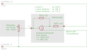

Bei der Anzeige handelt es sich im Prinzip um ein Drehspulmesswerk. Eine drehbar gelagerte Spule befindet sich im magnetischen Feld eines Dauermagneten. Fließt ein Gleichstrom durch die Spule, so erzeugt diese ein zweites Magnetfeld, wodurch der Weicheisenkern magnetisiert wird. Der Dauermagnet und der Elektromagnet stoßen sich gegenseitig ab. Die Spule dreht sich und der Zeigerausschlag erfolgt. Die Rückstellung (Gegenkraft) erfolgt mittels einer Drehfeder.
Die Tankanzeige im Iltis ist dabei relativ ungewöhnlich, das es sich um ein Drehspul-Messwerk handelt, dass über zwei Spulen verfügt, die quasi "gegeneinander" arbeiten. Sinn dieser Schaltung ist es, das Instrument gegen Spannungsschwankungen unempfindlich zu machen. In der folgenden Grafik ist der prinzipielle Aufbau der Tankanzeige dargestellt:
Schaltplan der Tankanzeige

Schaltung der Tankanzeige
Bild 4 / Schaltplanausschitt
  • BG2 ist die Kaftstoffanzeige
  • [+] 24Volt Anschluss. (Von oben kommend im Schaltbild) Vorort auch gut zu erkennen auch an der Kabelverzweigung (2 Kabel)
  • [-] Masseanschluss geht zum Tankgeber. Hier mit BF1 bezeichnet.
  • Die Steckverbindung AL5 zwischen Anzeige und Geber befindet sich in der Steckerleiste (12fach) unter dem Instrumentenbrett.
Die Verbindung AL5 ist auch die Hauptverbindung des Kabelstranges, welcher in das Heck führt.
Der Tankgeber BF1 ist gegen Masse geschaltet. Der Massepunkt(15) vom Tankgeber. befindet sich am unteren, linken, hinteren Anschlussblech. / Heckbereich des Fahrzeugs.
