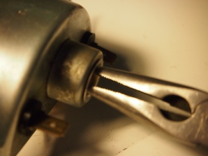

Zerlegen der Tankanzeige
Wenn man bei der groben Prüfung der Widerstandswerte oder aufgrund andere Erkenntnisse davon überzeugt ist, dass die Tankanzeige defekt ist, dann bleibt einem nichts übrig, als diese zu Zerlegen. Dies geht in folgenden Schritten.
1. Abnehmen des Zeigers. Dieser kann sehr fest auf der Welle des Drehspulmesswerks stecken. Meist gekommt man ihn mit den Fingernägel seitlich von der Achse gegriffen und mit etwas mühe abgzogen. Notfalls kann man auch eine Gabel nehmen, bei der die Zinken sehr dicht stehen und den Zeiger damit vorsichtig abziehen. Dabei auf keinen Fall seitlich ziehen, weil sich sonst die Achse des Drehspulmesswerks verbiegen kann.
2. Abschrauben des Skalenblechs, dies ist mit zwei Schlitzschrauben befestigt, die normalerweise mit grünem Lack rückseitig gesichert sind und daher etwas schwer aufgehen.
3. Abschrauben des "Blechbechers" über dem Vorwiderstand hinten. Das geht ganz gut mit einer kleinen Spitzzange
Abschrauben des "Blechbechers" mit einer Spitzzange
