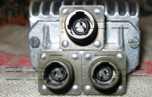

Bezogen auf die Abbildung rechts. (Anschlüsse am TZG)
  • Oben mittig ist der Anschluss für die Zündspule. (2 polig)
    • 1x Klemme (1) und 1x Abschirmung
  • Unten rechts der 2 polige Anschluss für die Spannungsversorgung des Transistorzündgerätes
    • 1x Plus 24 Volt (15) , 1x Masse (31)
  • Unten links befindet sich der 3 polige Anschluss für den Verteiler.
    • 1x Abschirmung, 1x Zum Geber, 1x Vom Geber
